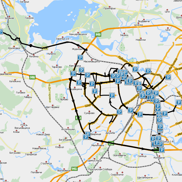

Получение графических данных
При выполнении отчета «_Поездки,топливо (1)» был сгенерирован слой, отражающий поездки и остановки объекта. Изображение в котором будет отображен данный слой наложенный на карту можно получить запросом get_result_map:
https://hst-api.mos-glonass.com/wialon/ajax.html?svc=report/get_result_map&
	params={
		"width":600,
		"height":600
	}&sid=<your_sid>
Результат выполнения:

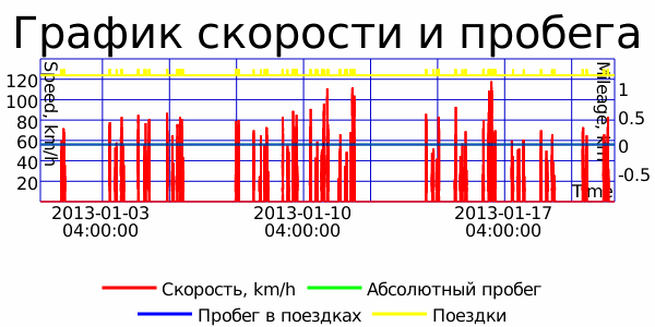

Также данный отчет содержит график скорости и пробега. Его можно получить используя запрос get_result_chart. Для того, чтобы заголовок был над графиком мы указываем флаг 0×01, а легенда была под графиком - 0x200 (512).
https://hst-api.mos-glonass.com/wialon/ajax.html?svc=report/get_result_chart&
	params={
		"attachmentIndex":0,
		"action":0,
		"width":600,
		"height":300,
		"autoScaleY":0,
		"pixelFrom":0,
		"pixelTo":300,
		"flags":513
	}&sid=<your_sid>
